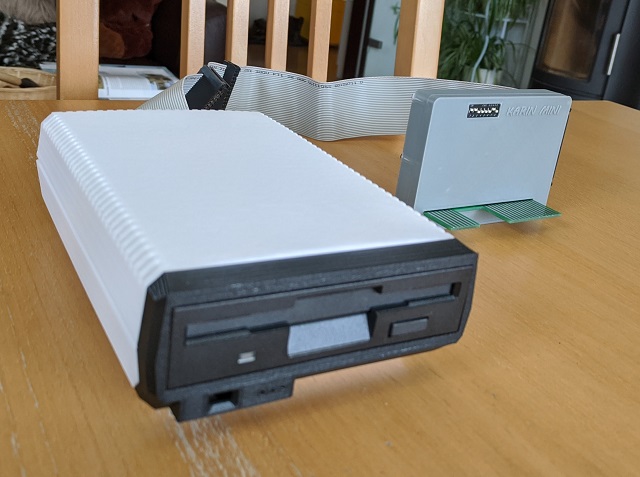

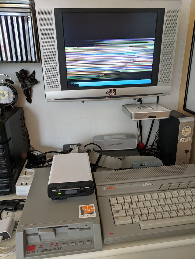

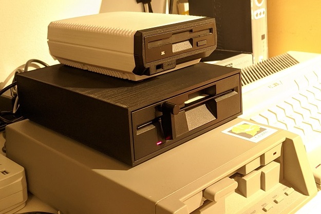

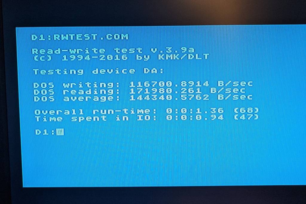

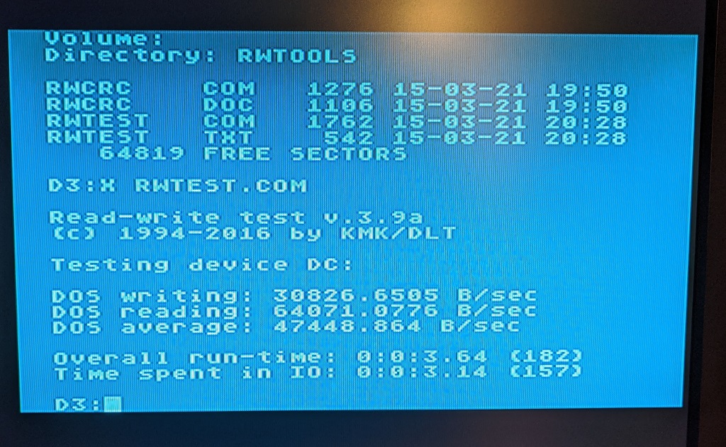

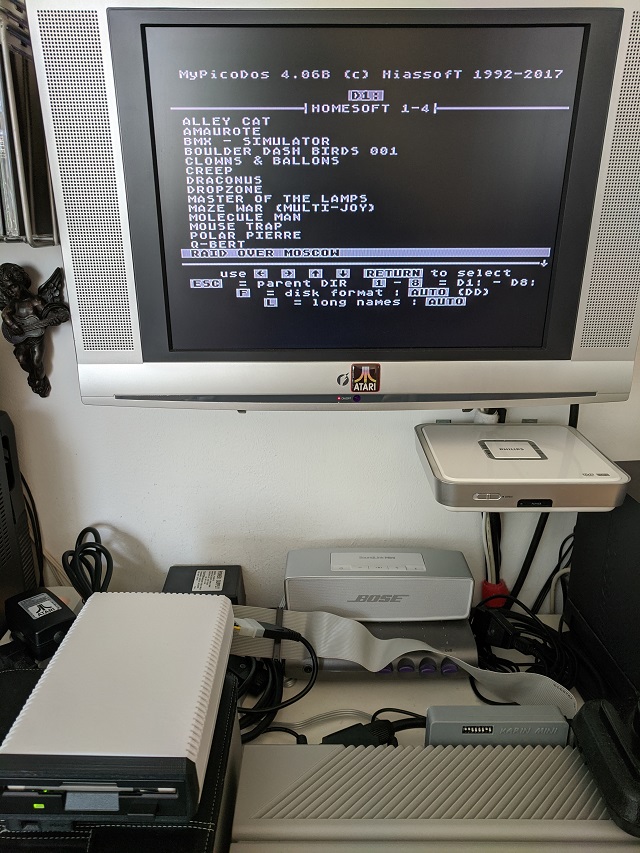

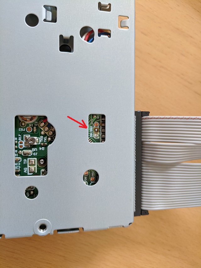

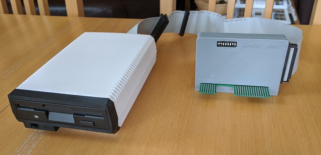

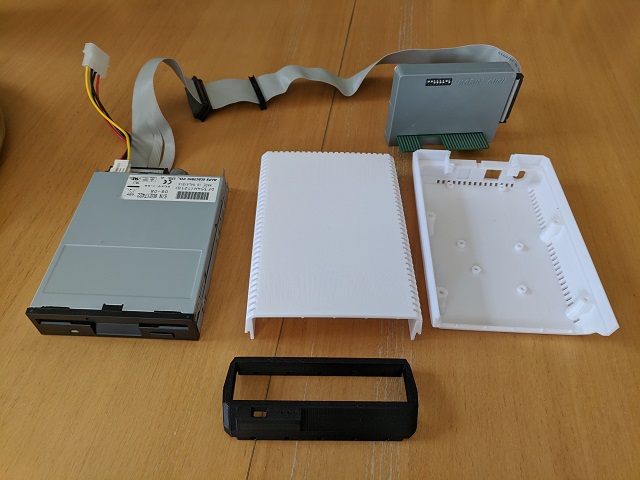

von Montezuma » Sa 13. Mär 2021, 14:44 Ein altes Thema, aber dank Zaxon (https://www.sellmyretro.com/user/profile/zaxon) wieder verfügbar als MINI Version. http://atariki.krap.pl/index.php/Karin_Maxi Heute ist mein ALPS Laufwerk angekommen. Schnell als DS0 umkonfiguriert und alles zusammen gebaut. Das Gehäuse ist hier zu finden: https://www.thingiverse.com/thing:3287420 Geil, wie schnell ist das Ding

von HiassofT » Di 16. Mär 2021, 00:20 Das sieht so aus als würde die karin maxi beim Zugriff den VBI abdrehen und so RTCLK nicht hochgezählt werden - die Zeitmessung ist dadurch im Eimer und rwtest zeigt viel zu hohe Werte an.
Würde als Gegen-Check empfehlen ein grösseres File (zB 512k) zB in die Ramdisk zu kopieren und mit der Stoppuhr zu messen.

HiassofT hat geschrieben:
*Das sieht so aus als würde die karin maxi beim Zugriff den VBI abdrehen und so RTCLK nicht hochgezählt werden - die Zeitmessung ist dadurch im Eimer und rwtest zeigt viel zu hohe Werte an.*
Ich habe hier eine Bestätigung Deiner Erklärung gefunden: https://atariage.com/forums/topic/200394-karinmaxidrive-preorder/?do=findComment&comment=2627933
*RWTEST counts execution time using VBL jiffy, and the Karin BIOS stops the VBL during I/O, because otherwise overruns occur. This is why the result given by the program is false.
The transmission speed is 250000 bits per second, i.e. about 30 KB/s. The real speed may depend on the interleave, interleave 2 is used by default, which means a track will be read (or written) in two revolutions. A track is 18 sectors, 256 bytes each, or 9 sectors, 512 bytes each = 4.5 KB of data to transmit. A floppy makes 300 revolutions per minute, which equals to 5 revolutions per second. So, in a second, 2.5 tracks will be read or written, which makes the effective speed of 11.25 KB/s.*

von Tigerduck » Do 25. Mär 2021, 21:33
*Ahh, die Bremer Stadtmusikanten 😉!*
Genau das Gleiche hab' ich auch gedacht 😂
Das 3,5'' Diskettenlaufwerk im XL-Design sieht wirklich sehr knuffig aus! :thumbup:
